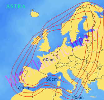

| Sujet: Re: [Maroc/TV] config pour recevoir la tnt française au Maroc 15.11.18 9:21 | |
| | | jybast Camping-cariste
